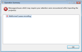

导入ccs工程出现如下问题;系统win10,ccs版本ccs10.04,编译不通过,程序上传过系统备份
导入官方例程没有问题,编译也没有问题
你好,导入例程没问题,导入自己建立的工程有问题?之前使用的是什么版本的CCS?
可以试一下新建一个工程,然后将旧工程中的文件add进新工程中。
