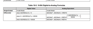

您好:1、ADC0和ADC1位查分输出,想知道转换怎么计算转换电压
2、ADC2和ADC3差分输入,datasheet写的没看明白
一般差分采样都是由两个ADC通道组成,一个为正端一个为负端,也就是ADCINyP(P代表positive),ADCINyN(N代表negative)。VREFHI是Ratiometric external reference,外部参考基准电压。ADCRESULTy就是ADC寄存器里面的值。
