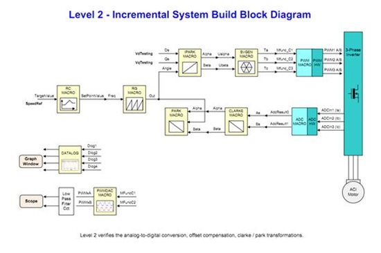

系统模型如下,电机开环空载VdTesting=0.09,VqTesting=0.09,SpeedRef=5-120Hz加速,电机为20Kw异步电机,2极对数,额定转速3600RPM。
DSP为28335

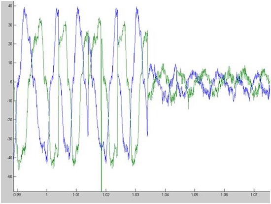

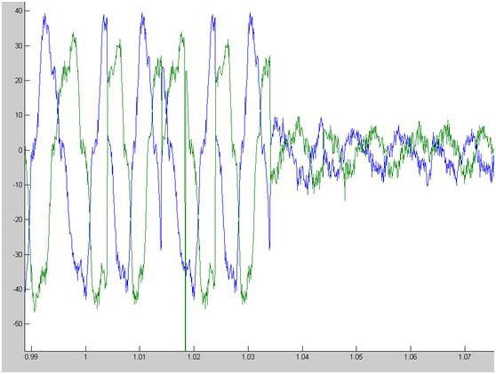

A-B相电流:
其中,蓝色为A相电流,绿色为B相电流。

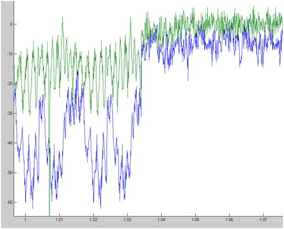

D-Q电流:
上图是按照Sensored FOC of ACI中的level2实验进行的实验,测试的D-Q电流,其中蓝色为励磁,绿色为转矩,为什么励磁和转矩为负值?
电机正常加速过程中,励磁应该为正值,转矩也应该为正值,横轴为采样点数,可以理解为时间。

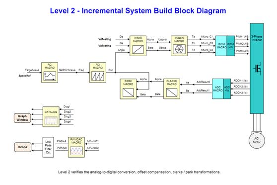

该系统能够正常运行,但是有一个问题,旋转矢量角(θ)分别给定IPARK和PARK变换这样异步电机的转差率会影响么?转差率在这个实验里面如何处理?
