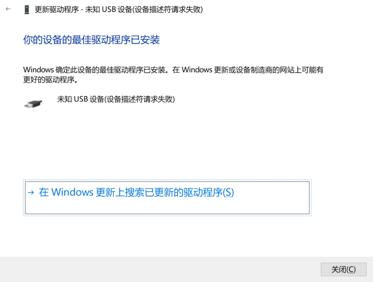

我想要使用板载的USB2.0进行数据的传输,但是我一直无法成功安装对应的驱动文件。我的做法是这样的:
1.使用microUSB连接PC和DSP,这时候PC显示未知USB设备(获取设备描述符失败)
2.使用XDS100V3将程序加载到开发板上,运行程序
3.重新插拔USB接口,但PC依然显示未知USB设备(获取设备描述符失败)

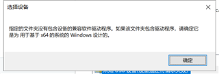

这个时候,我认为我没有安装驱动导致连接失败。我开始为PC安装对应的驱动程序,但是我尝试了好多种方法,依然无法成功通信。我的inf驱动文件路径为C:\ti\c2000\C2000Ware_3_04_00_00\utilities\windows_drivers  同时我还尝试了C:\ti\controlSUITE\device_support\F2837xD\v210\F2837xD_common\windows_drivers路径下的文件,但均无法成功。
我尝试的方法如下:
  (a)禁用数字签名,右键安装,此时显示安装成功,但无法识别USB设备
  (b)设备管理器中选择更新驱动程序,从对应路径下选择安装,提示你的设备最佳驱动已安装
  或是这样:
 (c)更换操作系统:我用windows7和windows10都进行尝试,但得到的结果是相同的。
能有人帮帮我吗?我已经被这个问题困扰好长时间了。
