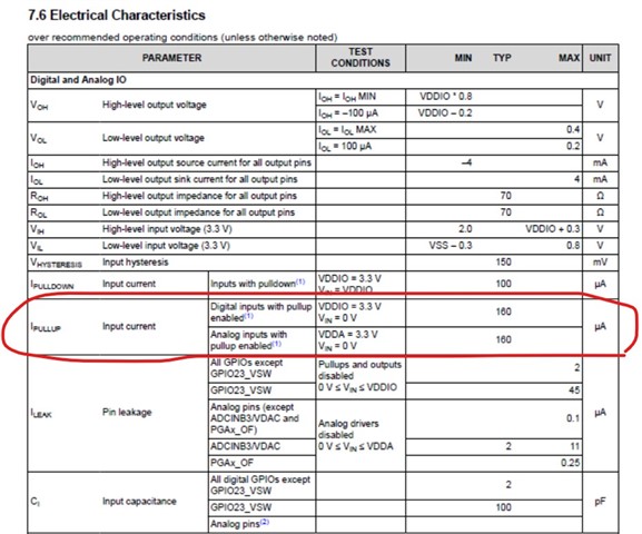

请问ADC跟QEP 输入电流都是160uA吗?
ADC跟QEP 都有PULL UP 电阻 , 需要靠FW设定才能开启PULL UP, 请问是吗?
可以参考一下芯片datasheet第54页的7.1 Absolute Maximum Ratings,输入电流都是-20~20mA 的范围
一般pullup都是指的GPIO,ADC引脚没有pullup或者pulldown,默认的pullup是禁用的,需要软件使能。
输入电流20mA会不会太大 ,这应该是说最大的输入电流但一般的输入电流应该不会那麽大 ,
请问下图输入电流又是代表什么呢?
这里有个帖子你可以参考一下:e2e.ti.com/.../3816983
