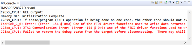

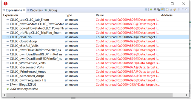

我使用XDS100V3用于烧写程序,并调试CLLLC程序。当我逐渐提高输入电压差不多100V时,总是会通讯失败,如下图所示。
我该如何解决呢?

这个应该是干扰原因造成的通讯异常,考虑从硬件上进行抗干扰处理。我记得有一种仿真器的通讯线是带屏蔽的,你可以了解一下。
