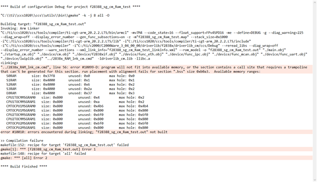

使用RAM启动,编译时出现如下界面:

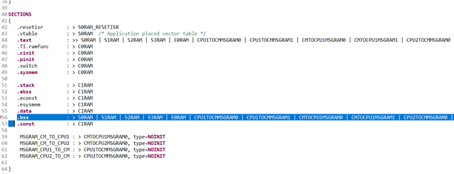

这是.cmd配置:

可以参考一下下面帖子中的方法,将多个ram分区连起来使用
抱歉没注意图片的内容。
不过如果所有分区都用了还不够,那么单从芯片角度来说只能再试试代码优化,看看能否通过代码优化来减少ram使用了
