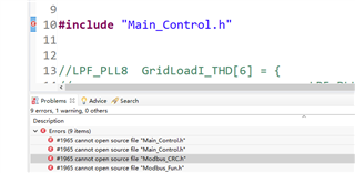

已经包含了头文件,而且可以进入。但是编译的时候报错!麻烦问一下看看什么原因导致的呢?
有没有在include里面添加头文件路径?
或者同样的方法添加别的头文件会报错吗?
路径添加了,上次你告诉我怎么添加了。目前只有这几条回报错
这就奇怪了。

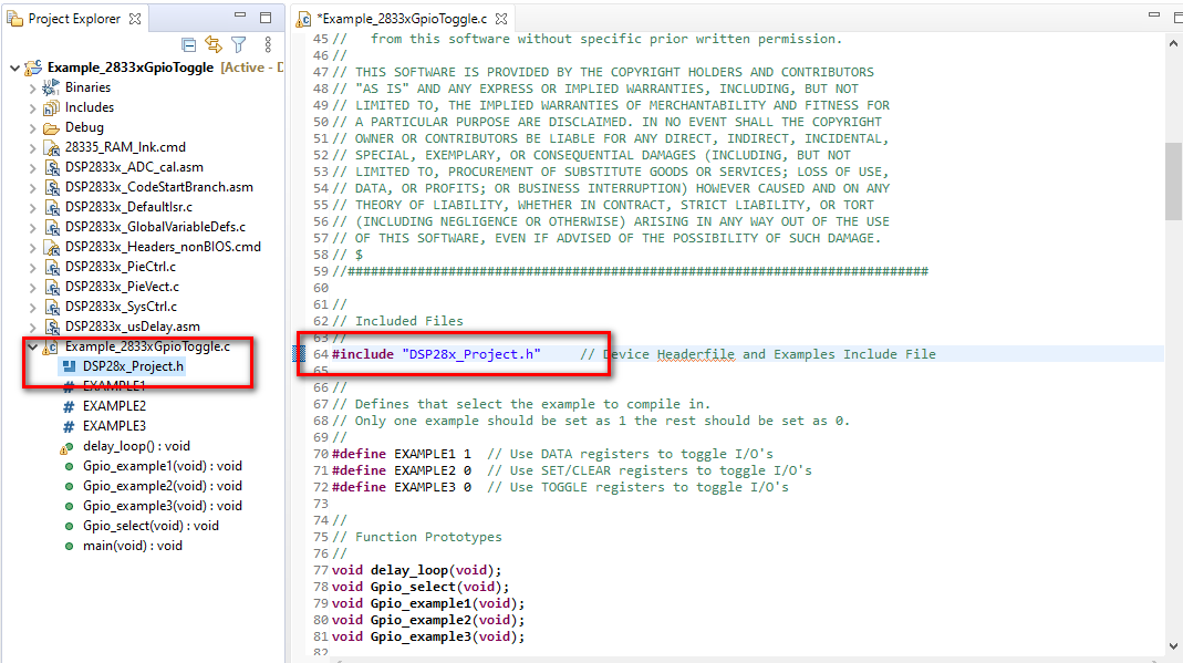

工程的.c文件下面能看到头文件了吗?类似这样的
