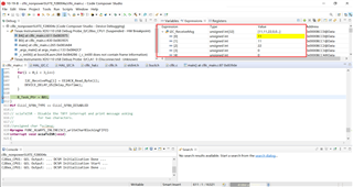

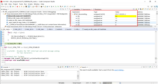

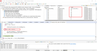

//=========现象=========

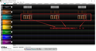

在Debug时可以看到接收回来的顺序是33、11、22
但我用逻辑分析仪读取到的数据顺序明明是11、22、33
  • 而且该程序首次运行时总是"11、11、22"
    第二次开始就一直是"33、11、22"了

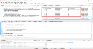

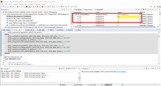

    如果增加次数
    可以看到第一次读回来的数据是"22、11、22、33、44、55"
    从第二次开始就是"66、11、22、33、44、55"

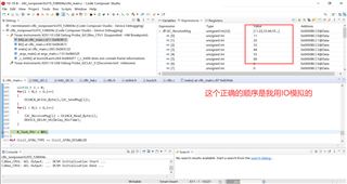

    正确的顺序应该是"11、22、33、44、55、66"
    因为当我不使用硬件I2C而是用软件IO模拟I2C时读取到的就是正确的顺序
    无论是用硬件I2C还是软件IO模拟的I2C他们在逻辑分析仪下的时序都是正确的,这是什么原因?

  • 已经找到问题了,读取的时候添加延时读回来的数据就正常了
    uint16_t EE24CX_Read_Byte(unsigned char ADDR)
        uint16_t Data;
        I2C_setDataCount(I2CA_BASE,1);
        I2C_putData(I2CA_BASE, ADDR);//发送地址信息
        I2C_setConfig(I2CA_BASE, I2C_MASTER_SEND_MODE);//配置为发送模式
        I2C_sendStartCondition(I2CA_BASE);//发送起始信号
        DEVICE_DELAY_US(Delay_MinTime);
        I2C_setConfig(I2CA_BASE, I2C_MASTER_RECEIVE_MODE);//配置为接收模式
        DEVICE_DELAY_US(Delay_MinTime);//这个地方的延时增加后就正常了
        Data = I2C_getData(I2CA_BASE);//读取数据
        I2C_sendNACK(I2CA_BASE);//发送NACK
        I2C_sendStopCondition(I2CA_BASE);//发送停止信号
        return Data;
  • 之前也有这个延时,但是时间不够长
