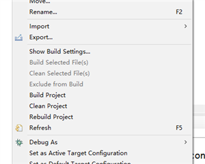

TMS320F280049C: 项目包含两个Target 的 ccxml文件,一个显示灰色 一个显示正常,这是怎样设置的?
Part Number: TMS320F280049C
  • 这两个文件对应ram和flash编译。
    有两者方法,一个是例程中的预定义可以切换。可以通过点击编译摁键(小锤子)旁边的倒三角打开下拉菜单,选择对应的编译模式就会切换对应的.ccxml文件进行编译。(例程的话推荐用这种方法)
    二是右键对应的.ccxml文件,选择exclude from build或者include from build就可以更改参与编译的文件了。
  • 谢谢~
    我试了  右键对应的.ccxml文件,选择exclude from build或者include from build    但是对应的菜单项显示 灰色,您知道是什么原因么?
  • 如果已经是灰色的文件,那么只能选择include form build。
    这个功能是用来设置文件在编译时是否参与编译的。因为同一个工程同时只能有一个.ccxml文件,所以两个.ccxml要分别exclude from build(编译时不包含)和include from build(编译时包含),确保只有一个.ccxml文件参与编译,否则编译会报错。
