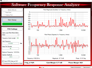

使用TI的tidm_02002中例程结合TI的280049C的控制板进行SFRA时,开环扫频结果如下:看起来是一个错误的扫描结果,请问问题可能在哪里?谢谢

你好,有没有参考过这个文档中说明的方法操作?https://www.ti.com.cn/cn/lit/ug/spruik4a/spruik4a.pdf
另外,你的设置也不是开环模式啊
你好,我就是参考的这个文件,同时也参考了tidm_02002的设计文件,因为我现在系统是开环的,所以扫描的是plant模型的频率曲线。麻烦再帮看看可能是哪里的问题。
