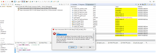

TI的工程师们,您好,我在使用28004x进行数字电源设计中,当采用real-time mode进行在线调试的时候,电源功率部分上电会出现如下问题,导致无法继续进行后续debug,请问出现上述问题的原因是什么,已经应该如何进行优化和改进呢。谢谢。仿真器选择的是XDS110。

你好,确认一下,是只有在采用real-time mode情况下,功率部分上电才会出现报错,还是只要功率部分上电就会报上述错误?
Hi Green Deng,
在real time mode 下,功率部分上电会出现如下问题,如果不用real time mode,上功率部分的过程中也会出现如下问题。
这样的话我更倾向于是功率部分上电引起的干扰导致的仿真器异常,可以考虑更换一下带屏蔽的仿真器连接线,就是线的一端有类似屏蔽磁环的
使用单磁环屏蔽线是否可以?
另外,只需要在XDS110到PC机之间使用屏蔽磁环的USB转接线即可吗?XDS110和DSP部分需要做处理吗?
1、我使用过的基本都是带单磁环的,不知道还有其他什么款式?
2、我觉得这个得靠测试来决定是否增加靠干扰措施。如果一根带磁环的屏蔽线就能正常工作了,那就不需要处理了。因为工程调试完之后就不需要仿真器参与了。
