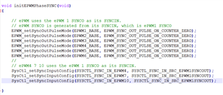

目前控制EPWM1、EPWM2和EPWM3输出PWM波形,但是两者之间存在3us的时间延时。查阅手册有相关的配置但是不清楚怎么配置,请问有相关的例程吗?

目前的同步配置如下。我想实现PWM1到PWM3没有相位差输出,请问我的配置有问题吗?
其实可以直接参考例程,把例程中的相位差禁用就可以了:C:\ti\c2000\C2000Ware_3_04_00_00\driverlib\f2837xd\examples\cpu1\epwm\epwm_ex3_synchronization.c
