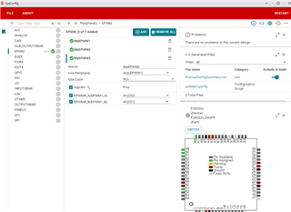

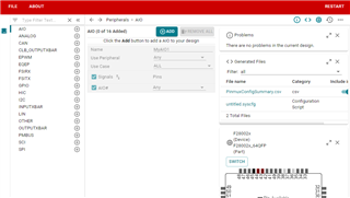

用 system config 工具配置F280025,发现右侧没法生成.c 和 .h 的配置文件,这是什么原因,其他型号的芯片可以生成, 这是什么原因?

你好,我这边用最新版的SysConfig是可以生成的。你要不尝试一下最新版?www.ti.com.cn/.../SYSCONFIG

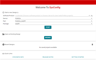

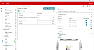

额,你把software product选择一下就有了
