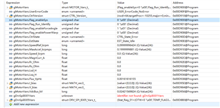

重新创建了一个motorware的proj_lab02c一样的工程 ,但gMotorVars.Flag_enableSys 不能设置为1。如果设置1,刷新之后自动会变回0,同时gMotorVars.CtrlState 也变为 CTRL_State_Error,我用的芯片是28069M,如果只是import例程,就不会出现同样的问题。不清楚为什么会这样。

  • 只是复制了原文件的main.c,其他文件都是通过add files添加了原文件,不知道lab里面还有那些预定义的设置,反正头文件也引用了,编译通过,LED灯也闪烁。
