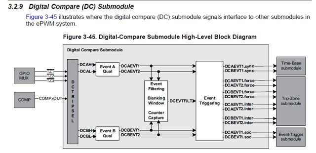

研究了很久还是不知道DC模块是干什么用的。
左边输入是TripZone信号TZ1~TZ3和比较器的输出信号COMPxOUT,然后产生DCA/B H/L信号,然后产生DC事件,最后进入事件触发(ET)模块,产生各种同步信号、强制信号和SOC信号。
所以DC是ET的事件触发源?貌似也没什么用啊。
大家能给我举个例子么,在什么场合用DC模块。

跟你理解的差不多,你可以看一下这个链接的内容:e2echina.ti.com/.../c2000-dc-pwm
