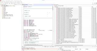

Part Number: TMS320F280049
这个工程是从别的CCS上复制过来的吗?你看看是不是里面的include路径需要改一下,包括库的file search path路径
那最可能的就是你的SDK安装路径出现问题了,看看路径有没有更改过,或者路径里面有没有中文的字符。
另外,这个问题应该是突然出现的?出现这个问题之前有做过什么修改吗?
