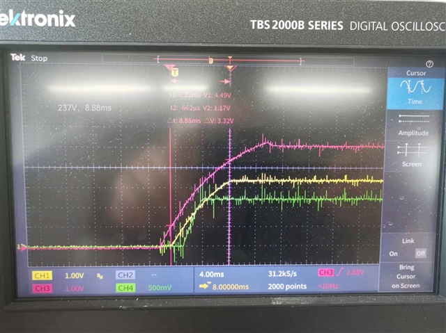

Hi Ti,

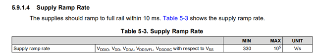

电路板使用到28379S,某些芯片上电时容易失灵,查阅Ti 28379datasheet,特征要求如下:
控制板上芯片电源供电路径如下:输入电源5V,5V转VDDIO 3.3V(与VDDA、VDD3VFL、VDDOSC共并在一起),VDDIO 3.3V转VDD 1.2V。实测上电波形如下:
紫色输入电源5V,黄色3.3V(VDDIO),绿色1.2V(VDD),电源上的毛刺纹波是测量探头地线太长所致,使用短的地线时没有毛刺,不用管它。
芯片供电电路设计有电源监控复位IC,监测3.3V,即供电低于2.7V时强制输出复位信号。
大部分板子上电能够正常工作,个别板子失灵,请问这个上电过程有没有问题?谢谢!
