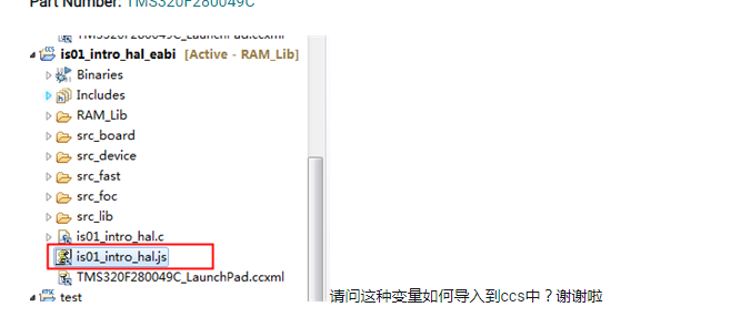

您好,我们在做280049c的电机控制实验的时候需要导入js文件,但是不知道如何将这写变量文件导入进来,上次提问让安装
,这个安装好了只是能查看里边的代码,我如何在调试界面导入这些变量还是没有解决,麻烦说一下步骤,谢谢了

打开.js文件的方法:
View - Scripting console,在打开的Scripting console窗口中点击Scripting console...,然后索引到对应的.js文件路径就可以了。
搜索的时候注意要把搜索的文件后缀名改为.js格式。
