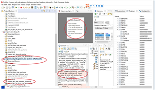

c2000ware 4.0 导入的demo,出现下面情况是什么原因,如何处理?
Part Number: TMS320F28377D
Other Parts Discussed in Thread: C2000WARE, SYSCONFIG
你好,你的CCS版本是多少?可能是你的CCS上没有安装SysConfig。我在最新的CCS11上打开例程没问题。你可以考虑更新一下CCS:processors.wiki.ti.com/.../Download_CCS
