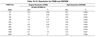

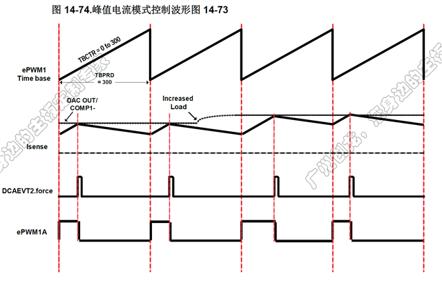

TMS320F28377D: 在高频数字电源中采用峰值电流控制模式时占空比精度问题?
Part Number: TMS320F28377D
在峰值电流控制下,在开关频率为1Mhz时,采用峰值电流控制时,怎么确保PWM的分辨率足够呢,貌似HRPWM只能在占空比模式下使用,望大神解惑下。
