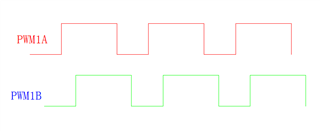

PWM的两路输出想实现如图错相输出 不知道能否做到?谢谢
不知道你的4个上升沿下降沿各是什么关系,以及计数器的计数模式是怎样的。
如果没有太多要求而只是要达到类似波形的设置的话,其实参考芯片技术手册中241页的波形就跟你的波形类似的。
具体的配置计数模式和比较器值应该就能实现类似图片的波形了。
