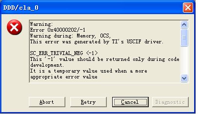

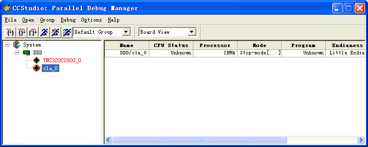

我使用的是TI网站提供的例程v121中的cla_adc程序,在将Example_2803xClaAdc.out程序load28035内核后运行,并在interrupt void cla1_isr2()中设置断点,让28X核运行到此处,然后在这个窗口中
双击CLA_0,在又出现的编译环境中,连接CLA 总连接不上报错,出现如下提示
请问,这是怎么回事啊?

尝试先连接C28x和CLA,之后再导入程序看看。
建议可以参考以下视频进行CLA的调试:
http://focus.ti.com/general/docs/video/Portal.tsp?lang=en&entryid=0_8ud3mjp4
