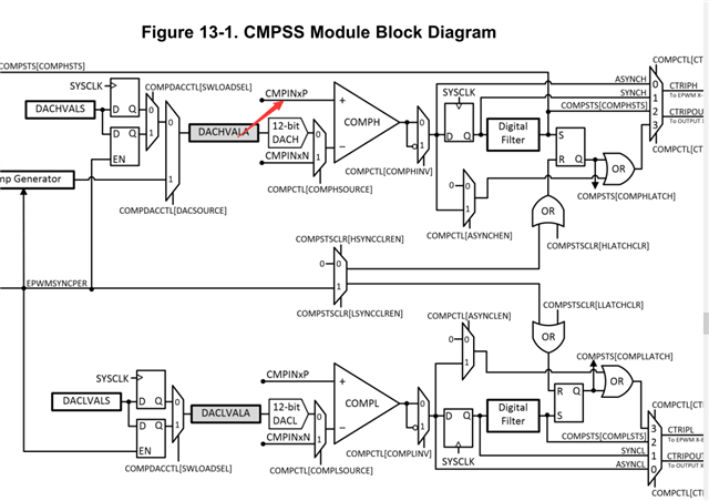

Part Number: TMS320F28377D
CMPINxP怎么配置呢
CMPINxP怎么配置呢
ADC和CMPSS输入没有多路复用。模拟引脚可以连接到ADC,CMPSS和PGA,并且可以被所有模块同时使用。
如果查看设备数据手册中的表4-1,您会注意到“ MUX POSITION”列中没有模拟引脚,这是因为在模拟子系统/模拟引脚级别上没有多路复用。一些模拟模块,例如:CMPSS将具有内部复用功能以使用或不使用引脚
就引脚而言,进入模拟模块时,但模拟模块可以选择是否使用引脚上的信号。例如,ADC具有多路复用器来选择要转换的通道/引脚,而CMPSS具有多路复用器来选择将哪些引脚馈入正输入和负输入。
可以参考下数据手册的 5.10 Analog Peripherals
另外可以参考TI提供的例程:C:\ti\c2000\C2000Ware_3_04_00_00\driverlib\f2837xd\examples\cpu1\cmpss
