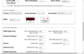

你好,我有两个问题:
1, ,这是我点击main.cfg,里面sfra模块扫频的结果,请问这是开环的响应吗?如果是,那为什么再点击compensation模块选择刚刚生成的csv问题,出来的伯德图似乎与这个出来的有几个db的偏置,另外问一下,compensation模块里面的plant是什么意思,跟这边扫频出来的开环伯德图有什么区别吗?
2,今天突然发现compensation designer打不开了,点击也没反应 ,不知道是什么原因

  • 1. 您好,请问您的第一个问题是和什么项目有关?您给出的图是 SFRA GUI 上的open loop图 (蓝色)。
    2. 当您将 CSV 文件导入 SFRA 时, CSV 中会用plan information,并且open loop会基于您在compensation designer中指定的compensation。

    对于你的回复,我是不是可以这样理解,sfra扫频结果是功率级加上我设计的pi补偿的结果,而导入compensation中的plant则是没有补偿的伯德图
    对的,您可以这么理解。
