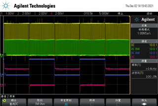

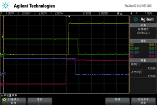

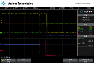

    1. 问题已解决。实际测试了一下这样配置是可行的:已F2803x为例,见Figure 3. ePWM Submodules and Critical Internal Signal Interconnects图,DB模块在AQ模块之后,在一个PWM周期内只配置CAD事件确实不会有边沿产生,但是在正弦由正半周到负半周反转时,AQ动作变更会使EPWM2A产生电平翻转,这时DB模块就能动作了。实测如下波形(代码中配置PWM为低有效互补):
