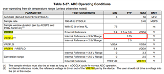

各位大牛,请教个问题。
在配置C2000的F280025器件采用内部基准设置为3.3V,并配置到VREFHI输出1.65V,此1.65V参考电压精度是多少,或者说偏差范围是多少?Datasheet里面未找到相关数据。
