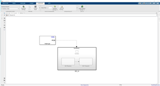

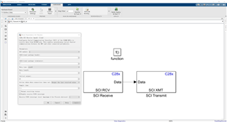

我用similink的代码生成功能,对控制器做了一个简单的串口通信实验,simulink模型代码如下图。大致意思就是利用SCI中断将收到的数据发送回上位机,但串口助手上返回的结果并不正确。在CCS中调试发现receive变量不管上位机串口输入什么值,结果都是255。想不通问题出在哪。

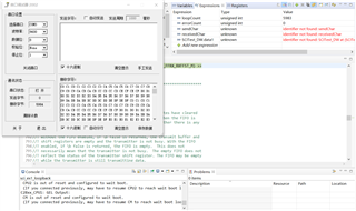

我也对官方给的sci_ex1_loopback程序进行了调试,上位机收到的数据也并不正确,具体如图

关于官方例程的问题,一方面,板子是你自己设计的吗?另一方面,这个例程本身是内部回环模式,不对外通信的,你要跟上位机通信的话有对工程有做过修改吗?
感谢帮助,问题已经解决了,问题出在simulink硬件配置OSCSLK得配置在10MHz
