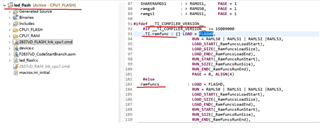

想咨询下:C2000Ware_1_00_06_00\device_support\f2837xd\common\cmd\2837xD_FLASH_lnk_cpu1.cmd
文件中,红色下标的这些参数说明在哪里有介绍?
在编译器user's guide中有说明:
