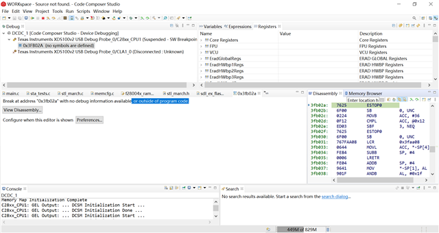

单步执行没问题,但是连续跑的时候会跳转页面到下面
这是跑飞了吗?
怎么修正?
你好,是自己编写的代码还是TI例程?
出现该警告一般是由于
指定的地址在ROM代码中的某处,程序永远不会加载;或者由于某种原因而导致程序重置;或者有非法的ISR;或者由于运行boot-ROM而停滞不前。
可以参考一下这个帖子:e2e.ti.com/.../ccs-launchxl-f280049c-break-at-address-0x3fc7a5-with-no-debug-information-available
