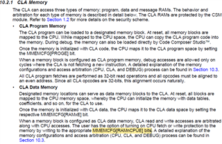

如上图所示,RAMnCPUE是MMEMCFG的bit位
但是上图的MMEMCFG定义中并没有RAMnCPUE的定义
确实F28035的TRM中没有这个位的说明,可以参考一下F28069的TRM,里面有RAMnCPUE的介绍:https://www.ti.com.cn/cn/lit/ug/spruh18h/spruh18h.pdf?ts=1639075397033&ref_url=https%253A%252F%252Fwww.ti.com.cn%252Fproduct%252Fcn%252FTMS320F28066-Q1%253FkeyMatch%253D28066
另外还可以参考一下这个帖子:e2e.ti.com/.../769559
