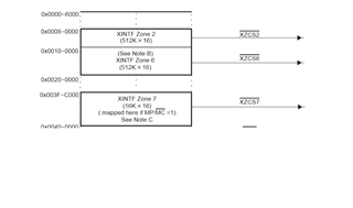

看https://www.ti.com.cn/cn/lit/ug/spru067c/spru067c.pdf?ts=1639307582077 手册第8页
CS6写的是512K × 16,
左边的地址范围可以0x0010 0000到0x0020 0000? 没找到是怎么实现的?是否真的可以用到这么大?以哪个为主?
CS6写的是512K × 16,
看一下,方框中注明了:(See Note B) XINTF Zone 6 (512K × 16)
其中,note B注释:Zones 3 − 5 are reserved for future expansion.
我应用的话是否能实现使用范围0x10-0000到0x20-0000?zones3-5保留,能用吗?
我想使用1024k*16 的外扩,可以在0x10-0000到0x20-0000实现吗?

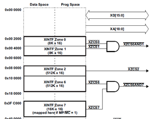

你好,datasheet,第 10 页有说明:B. Zones 3 − 5 are reserved for future expansion.
所以,其实在芯片里面这部分是不存在的。另外,zone6具体的空间范围在134页的Fig 9-16中有说明:
1024k*16 的外扩的话只能在Zones 2 和6上扩展。
