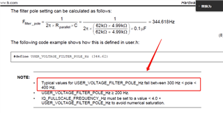

请问这个是哪个文档的内容呀
在InstaSPIN-FOC and InstaSPIN-MOTION User's Guide (Rev. I)第244页有这个说明:
