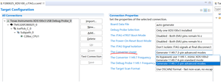

JTAG使用的2线制接口,代码用CCS软件能够正常烧录,用UNIFLASH软件烧录时报错,请问UNIFLASH软件支持2线制(1149.7 2-pin advanced mode)烧录吗?

你好,是指2线制cJTAG模式吗?Uniflash支持的,不知道你的设置是什么样的?板子是自己设计还是TI的开发板?
2线制是指cJTAG模式,CCS中2线制需要有如下设置

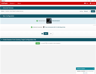

请问UNIFLASH中在哪设置?
Uniflash在New Configuration的时候有3步,1、会让你选择器件。2、会让你选择仿真器型号。3、可以选择直接start或者edit
在第3步的时候选择edit就可以编辑仿真器模式了
