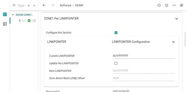

利用CCS9 dcsm_security_tool_cpu2.syscfg中将CPU2设置为下图:
这是CPU2的设置,与CPU1一致。代码再输入密码后可烧写。再只CPU1加密时,双CPU可以正常运行,在CPU2按照相同的方式烧写后,重新上电无法正常运行。
这是否与BOOTCTRL设置有关?CPU2应该设置为什么?

看你的截图应该加密配置没什么问题,boot setting可以不用配置。
