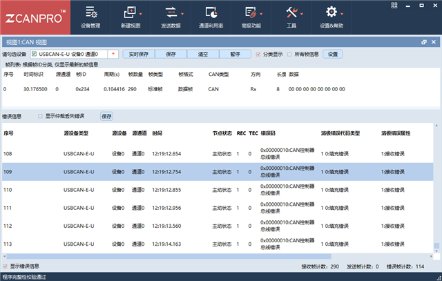

手上有连块280023C芯片板子,一块80PIN脚,一块64PIN脚。把在80PIN芯片上调试好的程序烧到64PIN的芯片里面,can发送会有很多错误帧(CAN引脚是兼容的GPIO4、GPIO5)。
然后就使用例程can_ex1_loopback进行调试,如下过程:
1、配置好引脚、报文信息后,编译烧录。两块板子都能正常发送can报文,无错误帧。
2、将can_ex1_loopback.c中报文数据的赋值语句屏蔽,
// txMsgData[0] = 0x01;
// txMsgData[1] = 0x02;
再测试,80PIN的板子正常发送,但是64PIN的板子会出现错误帧。无法理解屏蔽这两条语句对发送会有什么影响。
这和我再80PIN板子上调好的程序,再64Pin板子上有类似情况。
3、对比测试了两块板子芯片端和Can网络上的电压波形,波形的边沿上升下降时间及电平无明显差异。

  • 你好,两块板子都是可以正常运行其他程序的吗?另外,有对例程做过其他修改吗?

    现在又几点难点:
    1、同一个例程程序,80PIN的运行没有问题,不管是不是屏蔽发送数据赋值。项目最开始使用的芯片,没发现问题。
    2、64PIN芯片运行原来的例程没问题,但是将例程发送数据赋值语句屏蔽掉,就会有大量的错误帧。不排除修改例程其地方也会导致错误帧,因为不知道导致这个现象的原因,找问题时发现这里能重现问题。
    3、还有一块48PIN的280023板子效果更差。64PIN能正常运行的例程程序烧到48PIN里面运行,只能偶尔有一帧正确报文;64PIN有错误帧的例程烧到48PIN里面运行,全是错误帧。
    不知道为什么不同PIN脚的芯片会有这样的现象,需要特殊配置吗?但是没看到现关的描述。
  • 要遵循用户手册,使用CAN模块就不要使用内部晶振驱动时钟!
