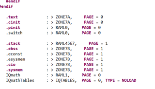

  • 你好,感谢。我可能说的复杂了,我cpputest我只是将它作为一个静态库来引用,编译工程中,我把需要的字段都分配了,但是在Project->Properties->Build->C200 Linker->Basic Options下设置的堆栈是什么含义,我今天瞎输入0x8000设置堆heap,程序仿真成功,打印出测试结果了(类似于打印 “helloworld ”字符),我不明白,我cmd文件各个字段的分配到了足够空间后(如下),
    但是为什么设置heap后就可以了,生成的.map文件也没有显示需要.heap字段,希望你能帮我想要搞明白这里。
  • 会不会是heap空间不足导致的。你可以用CCS的view - Stack Usage看一下具体的heap空间使用量是多少。
  • 感谢。应该是对的,是Stack Usage打开后显示了Exclusive Size和Inclusize Size 那么heap的大小是其中哪一个加起来,还时说两个所有的和加起来。heap 和stack 具体为什么部分分配空间,cmd文件不应该直接分配好了嘛(我这块不太明白),麻烦大佬了。
  • 这个我有印象好像是说,cmd文件中分配的空间和CCS中分配的空间的关系是cmd > CCS,也就是说CCS中并没有全部使用cmd中分配的空间,CCS中是固定的分配这么多,并不是跟着每个工程走的。如果要全部使用的话要在CCS中需要修改一下
