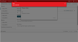

工程师你好!
我的笔记本只装了Uniflash软件,现在我想利用其他电脑上生成了.out文件,烧写DSP程序,发现出现ERROR了,如图所示。
我用的仿真器是XDS110,并且也安装了正确的驱动。Uniflash的版本是6.4的。

你好,请问你的电脑系统是多少位的?UniFlashV4.6是最后一个支持32位Windows的版本。UniFlashV5.X及更高版本仅支持64位Windows。
如果是32位系统,可以试一下旧版本的Uniflash:www.ti.com/.../UNIFLASH
