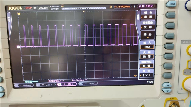

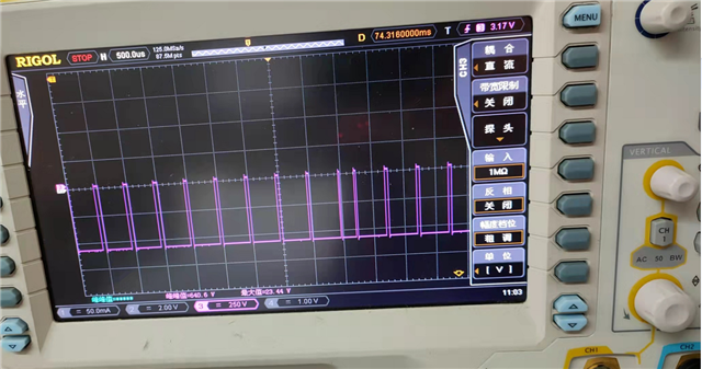

运行时发现有时时钟会发生变化,重新上电能恢复正常。详细描述如下:
SPI连接键盘,键盘正常是12mS,发一次,异常是36mS才发一次,发现是因为时钟信号3分频了,后来发现PWM,485都有3分频现象,导致485无法通信,pwm设定6k现在变成了2k,pwm波形如下:
正常的
非正常

你好,有没有测试过系统时钟频率有没有变化?可以测一下芯片的XCLKOUT引脚
另外,你的板子是自己制作的还是TI官方的评估板?如果是自己制作的,建议你先运行一下例程,看看跑例程会不会出现同样的情况:
C:\ti\c2000\C2000Ware_4_00_00_00\device_support\f2803x\examples\c28
自己做的板子,板子做了好几年,去年6月优化过,一直到现在,目前发现有一块这样的问题,市场上还有一块类似问题,待返回确认。分频的时候晶振频率没有问题
故障率大概是多少?
如果目前只有2块的话我这边可能给不了什么建议,因为这属于偶发性问题,只能考虑是否是芯片本身的问题了。
目前发现的是两块,这个需要长时间观察,这个故障有时一天都复现不了
目前没办法从常规原因上来判断问题。芯片都是同一批次的吗?如果是同一批次,可以考虑在英文E2E上发帖问一下,看能否做芯片的故障鉴定。
另外,主频配置的是多少Hz?可以测试一下时钟输出XCLKOUT和晶振的频率
