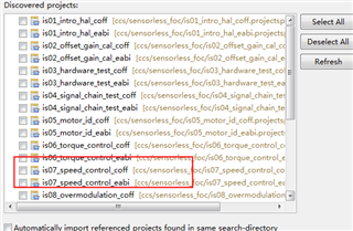

在进行280049c速度环路实验时将参考频率设置成0.0,电机不能停下来,还是会左右旋转,是fast观测器问题吗?我在线观察发现观测器输出角度确实在变化,就是这样子还是我需要怎么调整还能使用,如果是这样的话,我无传感器模式根本没法使用?请教一下是我的问题还是fast观测器精度就是这样需要在低于某个HZ下做封锁脉冲处理呢?谢谢

您好,没有初始位置检测没有关系,但是我参考频率设置成0,电机还会旋转,这个例程是这样的现象吗?
是的,我们不建议使用无传感器 FOC 以零/非常低的速度运行电机。电机将处于振动状态,无法以设置的速度运行,因为估计器无法在零/非常低的速度下很好地获得准确的转子角度和速度。
