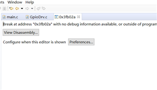

做CAN升级,以前2803x故意不喂狗,在main第一行打断点,就能复位进到main函数。这样就能从APP跳到boot了。
F280049不喂狗,仿真状态不知道跑哪里去了,进不了main。
不能在线仿真,CAN升级做不下去了,有问题不好查。
请问F280049如何像2803x一样不喂狗复位到main里面。
非常感谢。

你好,你的意思是看门狗在不喂狗的情况下不会复位?在暂停程序之后程序会停留在哪段代码处?
另外,复位引脚上有没有复位信号?
会复位 ,但是仿真状态下复位后不会进入Main。仿真正在运行时把断点打在mian的第一行,此时断点不会触发,因为进到while(1)了,这时让看门狗复位,不会触发断点。ccs出来一个弹窗不知道啥意思,程序停止运行了。
这个是正常的,连接仿真器的情况下复位就是会进入这个错误地址,这个地址在bootROM中,论坛上有很多关于这个报错的问题
