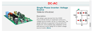

  • 您好!我是参考POWERSUITE下的DC-AC单元部分Single Phase Inverter: Voltage Source TIDM-HV-1PH-DCAC项目的I点击mport F280049C Project后导入的工程文件代码
    我后来发现只要去掉这个函数  updateInverterPWM(INV_PWM1_BASE,INV_PWM2_BASE, invDutyPU);就可以运行好像是浮点数的影响?请问浮点数有什么好的办法?
