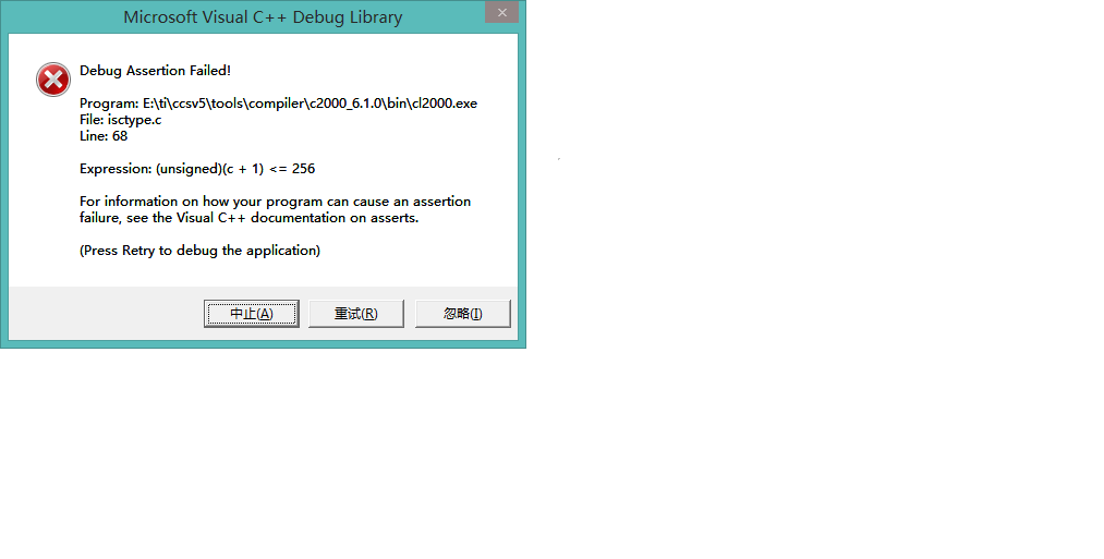

hui xie,
可以先按下面的链接设置一下win8 的环境,看能否解决问题。
http://processors.wiki.ti.com/index.php/Windows_8_CCS
Eric
安装没有出现问题。是在使用当中,编译例程出的错
