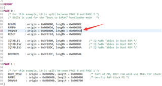

Part Number: TMS320F28027
修改内存长度为960(默认时900)
Debug后rebuild为灰色状态
修改内存长度为960(默认时900)
Debug后rebuild为灰色状态
看了一下,修改后的内存还是在0x008000~0x009000之间的,应该不至于会出现错误。而且,修改内存最多报错,不会影响CCS仿真。
程序内只是修改了内存大小,没有修改其他的东西吗?原程序是可以运行的?
就一个语句的问题,程序中浮点数也包含浮点数运算,但是再加一个浮点数的运算语句(除法、加法)都不可以正常仿真,一debug它就自动run
额,那是有可能的,F28027是定点芯片,没办法运行浮点运算。你要做浮点运算的话程序要调用IQmath库才能通过将浮点数转换为IQ格式的方式间接地进行浮点运算。详细的你可以在这个路径中了解一下,特别是文档说明:
C:\ti\c2000\C2000Ware_4_00_00_00\libraries\math\IQmath\c28
