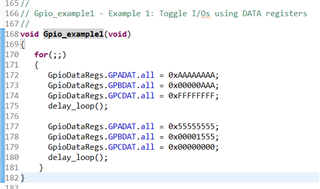

    注1:为了方便测试,修改了...\f2837xs\examples\cpu1\gpio_toggle例程,见图。
    注2:例程ram链接时报错,在project->properties->build-.>compiler->processor Options中将-float_support改为fpu32。
  • 如果例程也无法离线运行的话我觉得可能你的硬件上是有问题的。
    你的几个boot引脚是什么样的电位状态?
  • 确实是boot的问题,硬件上设置成boot0和boot1都下拉了,改成上拉就可以了。
