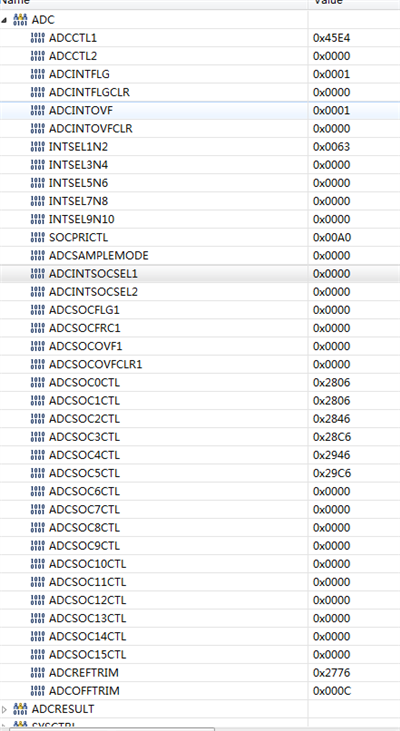

TMS320F28035: 寄存器中的ADCINTOVF已经置位了,但是无法进入中断程序。
Part Number: TMS320F28035
仿真时刻的ADC寄存器情况

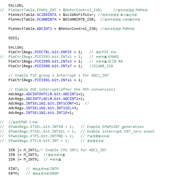

在程序中已经设置了ADC的中断函数,
我的想法是:用的EPWM启动ADC开始转换,在完成转换后。进入ADC中断程序中。但是不知是什么地方的设置原因,使终无法进入ADC中断。还望各位高手指点一下。
  • 问题已经找到了,所有的设置都是正确的。我用的CCS5.5,每一次下载进入调试后没有重新设置断点,而是用的上一次仿真的断点。结果上一次仿真的断点虽然有断点标记,没有提示标记有问题。但是这个标记已经无效了。这种沿用以前断点标记很多时候又是没有问题的,但是仿真中最好重新设置断点就OK了。看来早期的CCS还是有很多BUG问题。
