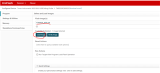

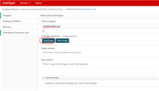

软件代码包含两个工程,第一个工程BOOT是CAN升级程序,存放在FLASH的Sector 0~1,生成F280025_BOOT.out文件;第二个工程APP是应用程序,存放在FLASH的Sector 2~15,生成F280025_APP.out文件;
用UNIFALSH进行代码烧录时,需要分两步执行;
第一步,Erase Settings中选择Selected Sectors Only,然后在Flash Bank 0中只勾选Sector 0和Sector 1,其余的不勾选;选择F280025_BOOT.out文件进行烧录。
第二步,在Erase Settings中选择Selected Sectors Only,然后在Flash Bank 0中不勾选Sector 0和Sector 1,其余的都勾选;选择F280025_APP.out文件进行烧录。
现在这种方法需要配置和烧录两次,效率低,请问有什么方法能把2个.out文件合成一个进行烧录?或者2个工程的.out文件怎么能只进行一次烧录?
