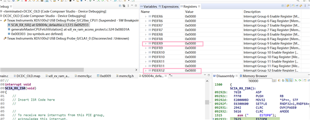

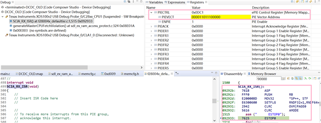

hi,dear:
对ramg0设置CPU fetch保护,进入illegalISR(),但之后程序会进入 SCIA_RX_ISR()。但我程序里没有使能该中断,读取PIEIER也是关闭的。为什么会跳进该中断呢?
__interrupt void illegalISR(void)
illegalISRFlag = true;
MemCfg_setProtection(MEMCFG_SECT_GS0, MEMCFG_PROT_ALLOWCPUFETCH);
hi,dear:
