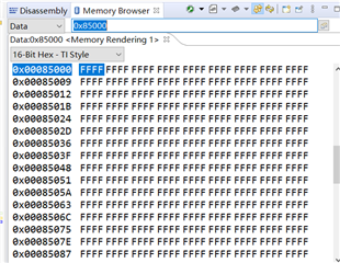

用CCS将程序下载到DSP中调试,用Memory Browser来观察Flash的内容,现在需要将Flash中某个地址(例如0x00085000)的数据改动一下,来模拟某种工况,但手动输入数据后,没有写入FLASH。请问能否手动将数据写入FLASH?

你好,Memory Browser只能用了观测内存里面的内容,无法修改内存内的数据。如果要在运行的时候修改flash内容的话得调用flashAPI函数才能编辑flash,具体的你可以看一下这个路径的内容:
C:\ti\c2000\C2000Ware_4_00_00_00\libraries\flash_api\f28002x
