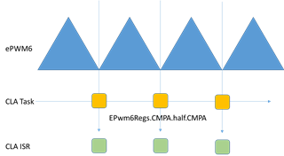

我本来想通过ePWM6 来Trigger CLA Task6 执行修改
EPwm6Regs.CMPA.half.CMPA 的行为,如下图,从ePWM6 计数器触发中断属于硬件行为,
但明显修改 EPwm6Regs.CMPA.half.CMPA 的行为受到CPU 运行时的影响,这跟我对CLA 的理解不一样啊,是我有什么地方理解不对吗?
  • 前面我做过测试,我把系统里面所有中断(除了ePWM6 和 CLA Task6 中断) 都关掉,统计这两个中断进入的次数,他们分别是相等的,说明是按单次准确触发的,但问题是为啥CLA 的运行总是不及时?
  • 从手册上看,是可以i独立运行的,但我试用下来怎么没有呢?
  • 我感觉吧,即便我这里配置了:
    Cla1Regs.MPISRCSEL1.bit.PERINT6SEL = CLA_INT6_EPWM6INT;
    需要进到ePWM 的ISR 去走一趟才会真正触发CLA,也就是要经过CPU 中转一把才会触发CLA 的任务,如果此时CPU正在干其他事情,CLA 任务是不能得到及时触发的;
    也就是不能真正的通过硬件中断直接走底层触发CLA 任务;;
  • 你好,CLA1_INTx的优先级确实是在中断优先级中比较低的,基本外设中断的优先级全都高于CLA1_INTx。可能这点会影响CLA中断的执行。
    不知道你说的“通过硬件中断直接走底层触发CLA 任务”是类似什么样的方式?
  • 我并不关心CLA1_INTx, 我关心CLA 的Task 能不能不受到CPU 的执行的影响;
    我的意思是说,通过EPWM6 来触发CLA Task6,能不能直接通过硬件触发,但貌似不行呢;
  • 另外0x9000 开始的CLA Prog Ram 一旦启用了CLA,即使我没有用完,也不能给CPU 端使用了?
  • 是的,CLA task只能通过外设或者软件触发,没办法硬件触发。
